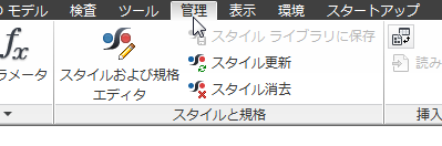

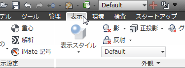

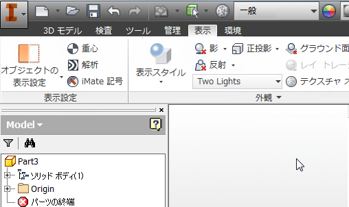

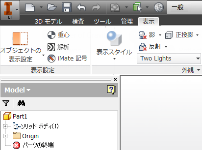

リボンは、モデルに使用可能なグラフィック スペースを増やすことを目的としています。

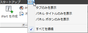

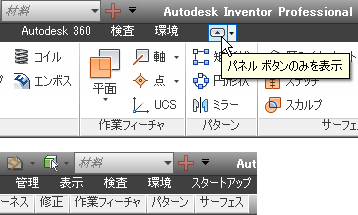

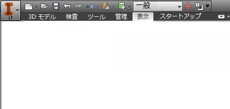

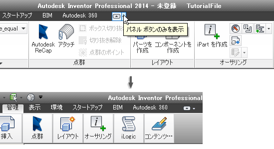

リボンの状態を切り替えるもう 1 つの方法として、ドロップダウン メニューから状態を選択します。

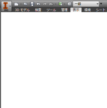

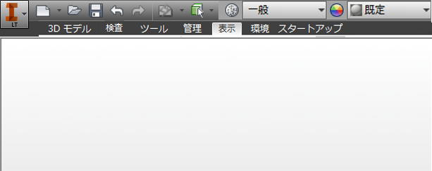

[フル スクリーン表示]コマンドを使用して、モデル空間を即時に最大化することもできます。
このコマンドは、ブラウザを非表示にし、グラフィックス領域をアプリケーション ウィンドウまで最大化します。タブ パネルが最大化された状態の場合は最小化されます。このコマンドは、Autodesk Inventor LT ウィンドウを画面いっぱいに最大化します。
キーボード ショートカットを使用して([Ctrl]+[0] (ゼロ)を押して)、フル スクリーン表示から切り替えることもできます。ブラウザとタブが以前の状態に復元されます。

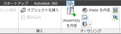

必要に応じて、[最小化]ボタンをクリックすると、タブが全表示に戻ります。
