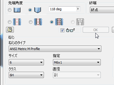

  9. [ねじ穴]オプションを選択します。[ねじのタイプ][ANSI Metric M Profile]に設定し、[サイズ]「6」に設定し、[指定]「M6x1」に設定します。
  10. 中心の穴でねじ穴を終了するために、[終端]オプションの[終点]を選択します。
  11. いずれかの既存の穴の内側にある面を選択して、終端の選択を完了します。次に示すように、ダイアログボックス内のチェック ボックスを必ずオンにしてください。チェック ボックスがオフであると処理は失敗します。[OK]ボタンをクリックして穴を作成し、[穴]コマンドを終了します。
