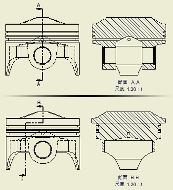

断面図を作成するとき、切断する場所を指定する線分を引くことができます。親ビューに関連付けられている図面スケッチの線分を指定して断面図を作成することもできます。
ビュー切断線からは、特定のタイプのビューを投影できます。線分を引く方法によって、投影線で断面図のタイプが指定される場合と、部分図の境界が指定される場合があります。
切断線の長さによって断面図の範囲が定義されます。モデル ビューの一部分だけを通過する切断線によって、部分断面図が作成されます。
ビュー切断線を親ビューの外側に作成すると、補助投影ビューを投影する平面が指定されます。
ビュー切断線を作成しているときにカーソルを移動すると、フィーチャやエッジに適用される拘束条件が推定配置されます。参照線が表示されているときに点を配置すると、拘束条件が自動的に適用されます。
ビュー切断線を作成してから、グラフィックス ウィンドウでカーソルを移動すると、使用可能なビューのプレビューが表示されます。配置したビューは、ビュー切断線に適用された拘束条件に従って移動します。
図面スケッチをビューに関連付けた後、ビュー ジオメトリを通過するスケッチ内の任意の線分を使用してビューの断面を指定できます。
ビュー切断線で定義されるビューは通常、親ビューに位置合わせされます。ビューは、位置合わせ拘束の条件に従ってのみ移動します。位置合わせを解除すると、ビューは図面内で自由に移動でき、ビュー切断線は矢印や文字ラベルとともに、親ビュー上に表示されます。
