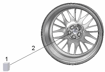

ノードを展開します。[カメラ 2]が作成され、定義したカメラに現在のビューの特徴が取り込まれます。
このカメラはグラフィックス ウィンドウにも表示されます。既定では、視線ベクトルは画面と垂直です。カメラ記号とベクトルが見えるようにモデルをオービットし、画面を縮小することができます。
カメラは、「カメラ」、「視線ベクトル」、「ターゲット」の 3 つの部分から構成されます。
