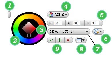

    ミニ ツールバーは、外観に関連する次のコントロールで構成されています。
    1. 再配置グリップ
    2. カラー ホイール
    3. 色選択の暗黙カーソル
    4. RGB または HSB (色合い、彩度、明るさ)カラー モード
    5. RGB または HSB の選択内容に基づいた色の値
    6. マッピング オプション(選択内容に基づく)
    7. 外観の選択内容
    8. ミニ ツールバーのオプション
    9. OK、適用、キャンセル
