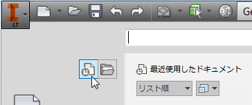

最後に使用したファイルを一番上にして、最近使用したファイルの一覧が表示されます。
後から保存するファイルに関係なく、特定のファイルを一覧表示に残すことができます。これには、右側にある押しピン ボタンを使用します。ファイルは、押しピン ボタンをオフにするまで、一覧の一番下に表示されます。
[最近使用したドキュメント]一覧の上部にある[リスト順]一覧ドロップ ダウンメニューを使用して、ファイルの並べ替えまたはグループ化することができます。

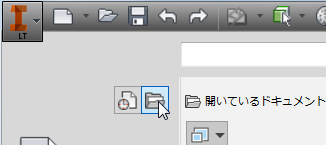

最後に開いたファイルを一番上にして、現在開いているファイルの一覧が表示されます。
一覧内のファイルをクリックして、ファイルをアクティブにすることができます。
