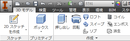

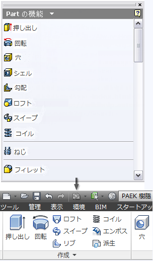

新しいインタフェースの基本的な特徴は、以前はパネル バーおよびツールバーにあったコマンドがタブに配置されるようになったことです。
以前はさまざまな共通メニューにあったコマンドも、タブに配置されました。

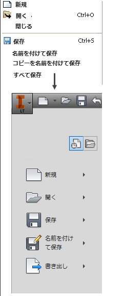

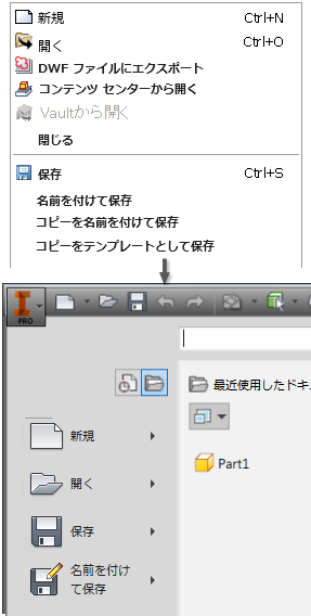

以前は[ファイル]メニューにあったコマンドが[アプリケーション]メニューに配置されました。
