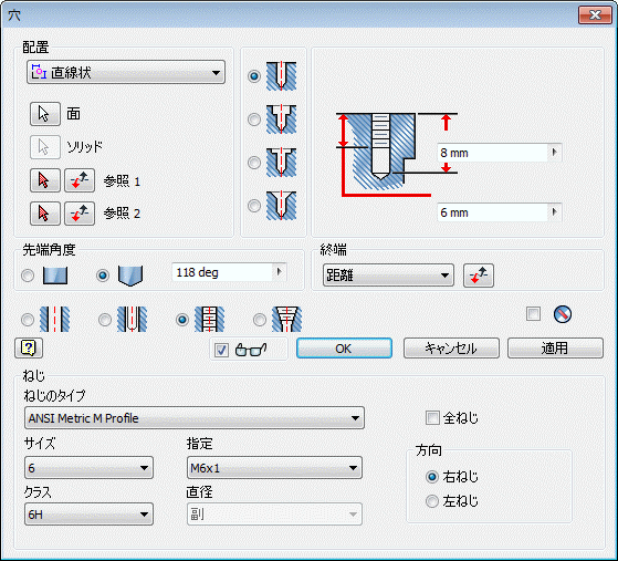

- [穴]ダイアログ ボックスを使用して次の値を入力し、M6x1 - 6H メトリックのねじ穴を深さ 6 mm で作成します。
| [ねじの深さ] |
6 mm
| [先端角度] |
118 度
| [終端] |
距離
| [穴タイプ] |
ねじ穴
| [ねじのタイプ] |
ANSI Metric M Profile
| [サイズ] |
6
| [指定] |
M6x1
| [クラス] |
6H
| [方向] |
[右ねじ]
[穴]ダイアログ ボックスの表示は次の図のようになります。
- [OK]ボタンをクリックしてダイアログ ボックスを閉じ、ねじ穴を作成してコマンドを終了します。
