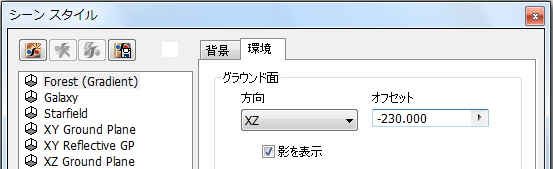

  3. 最適なレンダリングのためにシーン スタイルをアクティブにします。いくつかのシーン スタイルが用意されており、新しいシーン スタイルを作成することができます。
    • [シーン]パネルで、[シーン スタイル]をクリックします。
    • [シーン スタイル]ダイアログ ボックスで[新規スタイル]コマンドをクリックし、新しいスタイルに XZ Reflective GP(Tan) という名前を付けます。
    • ダイアログ ボックスの[環境]タブで、[方向]と[オフセット]を次の図に示すように設定します。
    • 必要に応じて他の設定を行い、変更内容を保存して、[完了]をクリックします。
