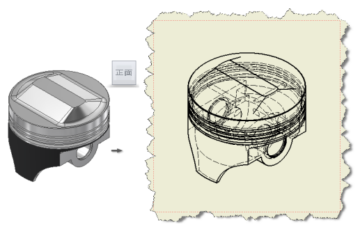

任意の視点を正面図として設定することもできます。
この機能によって、他のすべての直交投影およびアイソメ モデル ビューの方向も変更されます。たとえば、背面図は常に正面図の反対側でなければなりません。
ビューは直交投影ビューでなくてもかまいません。どのような視点でも正面図として指定できます。
モデル ビューの再定義を図面に取得するには、[スタイルおよび規格エディタ]で[モデルから]オプションが選択されていることを確認します。このオプションにアクセスするには、次の操作を行います。
[スタイルと規格]パネル
[スタイルおよび規格エディタ]
の順に選択します。 最初に説明したように、モデル ビューの再定義後に作成した図面ビューでは、再定義されたモデル ビューが反映されます。
反対に、モデル ビューの再定義が、さかのぼって関連付けられることはありません。モデル ビューを再定義する前に作成された図面ビューは、再定義に合わせて更新されません。
