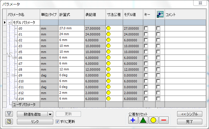

Nozzle.ipt はパラメータによって定義される点が他のパーツに似ています。パラメータとは、作成するエレメントに割り当てられた値のことです。フィーチャやスケッチを作成するときに、エレメントを定義する値には、自動的にパラメータが割り当てられます。Autodesk Inventor LT
- リボンで、
[管理]タブ
[パラメータ]パネル
[パラメータ]
の順にクリックし、[パラメータ]ダイアログ ボックスを開きます。
- モデル パラメータが、既にパーツに割り当てられていることを確認してください。
- 要素の寸法を記入したり、フィーチャを定義するときに入力される値には、必ずパラメータ名が割り当てられます。Autodesk Inventor LT
- モデル内の各パラメータには、必ず前に d という文字が付いています。任意のパラメータを編集することができますが、d はパラメータ名として予約されています。競合を避けるため、外部テーブルでパラメータを定義するときは、この接頭辞を使用しないでください。
- パラメータの名前や計算式を修正するには、変更するセルをクリックします。
- コメントを追加するときも同様にしてください。
