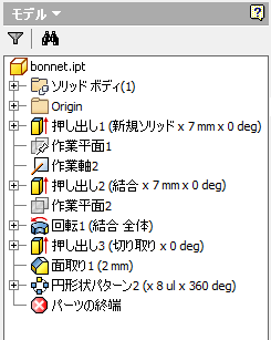

ブラウザの既定の動作の制御の基本設定を行います。
パーツの終端マーカーは、共有のない使用済みフィーチャ間(押し出しフィーチャとその使用済みスケッチとの間など)にロールバックできません。
パーツの終端マーカーを使用してフィーチャをロール バックし、作業フィーチャやサーフェス フィーチャを共有しない場合は、このチェック マークを外します。
パーツ フィーチャの詳細情報がブラウザに表示されます。
フィーチャの拡張名は、パーツ、シート メタル パーツ、アセンブリ モデリング ビュー、および図面環境で使用できます。拡張された文字列の形式や内容を変更することはできません。
