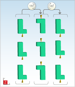

格子状レイアウトで成形品を複製する場合、[行方向]または[列方向]の 2 つの選択オプションがあります。選択したオプションに応じて、次のように元の成形品が複製されます。
行方向
下図に示すように、新しい各行に対して、1 組の複製された成形品は Z 軸上で 180 度回転されます。
列方向
下図に示すように、新しい各列に対して、1 組の複製された成形品は Z 軸上で 180 度回転されます。
