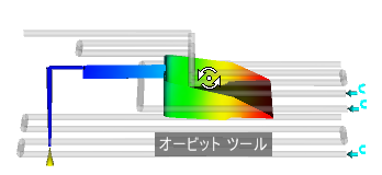

オービット ツール
[オービット]ツールを使用して、モデルの方向を 3 次元的に回転することができます。カーソルをドラッグすると、ビューは固定されたまま、モデルは基点を中心に回転します。
回転の中心点は[オービット]ツールでモデルを回転するときに使用する基点です。次の方法で回転の中心点を指定できます。
デフォルトの回転中心点
モデルを初めて開いたとき、現在のビューのターゲット ポイントをモデルを回転するときの回転の中心点として使用します。
中心ツール
回転の中心点として使用するために、[中心]ツールを使用して、モデル上の点を指定できます。
