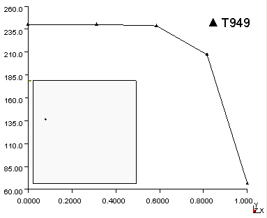

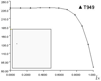

下図は成形品の選択した位置における、キャビティの肉厚方向 (Y) の温度 (X) を示します。肉厚方向のラミネート数が増加すると、カーブ上に示される結果数も増加します。
温度: XY プロット(肉厚方向に 8 ラミネートある成形品)
温度: XY プロット(肉厚方向に 20 ラミネートある成形品)
