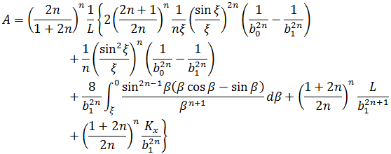

下図 1 に示すように、一般の QFP パッケージでは、リードフレーム開口部はパッケージのコーナー、側面、周辺部にあります。充填+保圧解析用に、Hele-Shaw 近似を使用してリードフレーム開口部のモデリングをするには、開口部全体の流動に関連したジャンクチャー ロスを考慮する必要があります。ジャンクチャー ロスのため、モデリングした開口部は実際の開口部のサイズとは異なります。モデルで使用する開口部のサイズ (厚み) を計算するために次の方程式を使用します。
注: 次の方程式が複雑すぎる場合は、目安としては、リードフレーム開口部の実際の幅の 1/3 を、モデルの幅として使用できます。たとえば、リードフレーム開口部幅が 1 mm であるなら、モデルの開口部幅は 0.33 mm を使用します。
ここで、
および
次の場合
次の場合
次の場合
ここで、
モデルの開口部の長さをリードフレームの厚みとして使用できます。チップの周辺部(下図 1 参照)に関して、 の半分と仮定でき、 はリードフレームの厚みです。=0.74、 = 1.2041、 = 0.2501、=0.903 の場合。 の値は への依存性は低いため、これらの値を他の の値に対して使用できます。近似では、 とみなすことができます。方程式 2 の積分項は、次の方程式で近似値を求めることができます。
