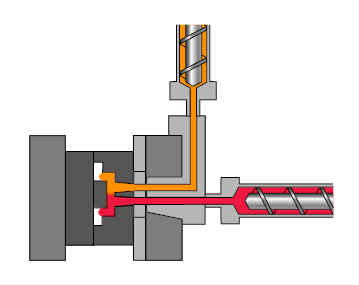

二材射出成形プロセスでは、2 種類の異なる材料を個別の射出位置から金型に射出します。これらの射出は 2 台の射出装置で別々に制御されます。
二材射出成形プロセスでは、1 台の射出成形機に 2 つのバレルと 2 つのノズルがあります。
注: 成形品キャビティ全体に 2 種類の材料を分布するために、それぞれのノズルから供給されるゲート(キャビティ入口)位置を 1 つ以上設定することが可能です。
二材射出成形プロセス、充填開始

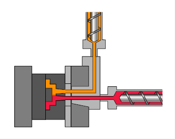

二材射出成形プロセス、充填完了
二材射出成形プロセス
材料 A および材料 B は、別々のノズルから射出されます。ウェルド ライン(またはメルド ライン)は、2 つの材料が合流する場所に形成されます。
