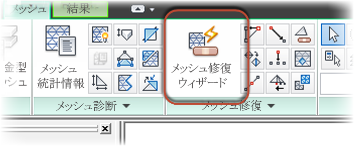

  1. [メッシュ] > [メッシュ修復] > [メッシュ修復ウィザード]をクリックして、ウィザードのダイアログ ボックスを開きます。

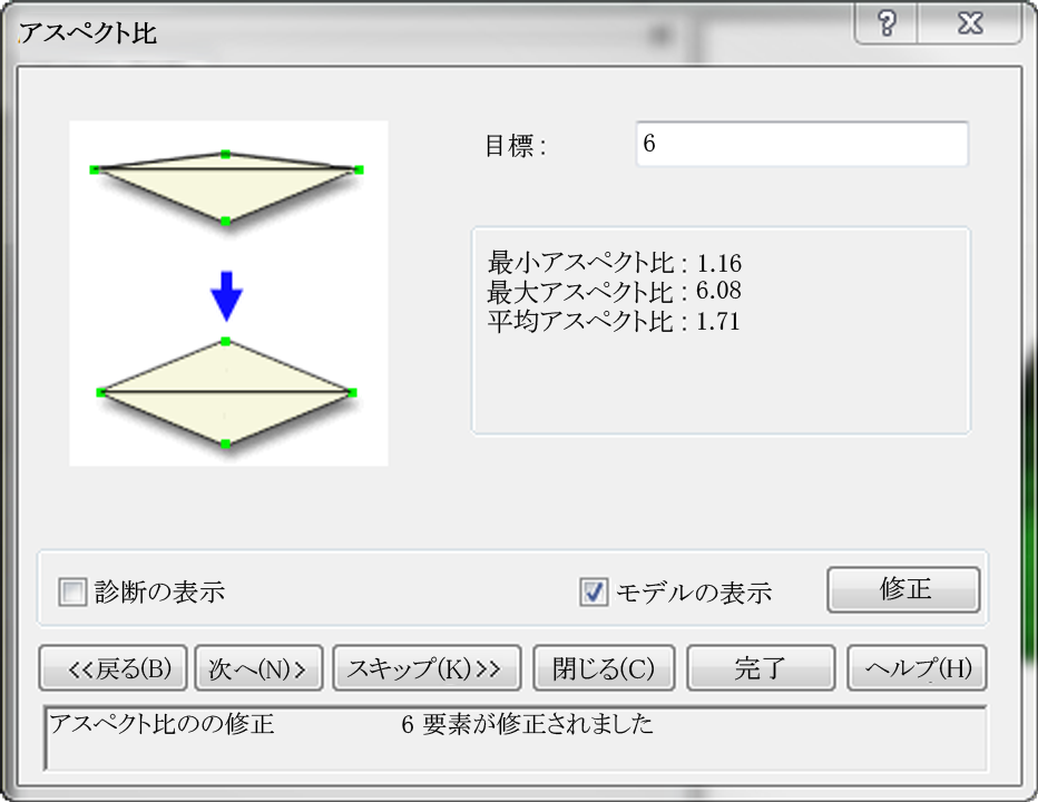

  2. [次へ]を 7 回クリックして、ウィザードのページを移動し、[アスペクト比]ページを開きます。
  3. 目標値に「6」を入力し、[修正]をクリックします。
  4. [完了]をクリックします。
