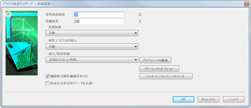

この手順では、成形プロセスの設定を確認し、解析を開始します。
  1. ([ホーム] > [成形プロセス設定] > [プロセス設定])をクリックし、[プロセス設定ウィザード]を表示します。この解析では、なにも変更されていません。利用可能な設定を確認します。

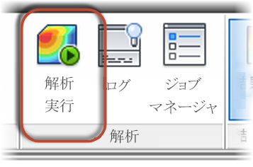

  2. ([ホーム] > [成形プロセス設定] > [解析実行])をクリックし、解析を実行します。解析を実行するには、時間が 2~5 分かかります。
  3. 解析が完了したら、[ログ]をクリックし、[ログ]パネルを閉じます。
