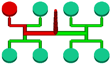

下図は、等距離ランナーを持つ 8 個取り金型です。赤色で示された形状のみがモデリングされます。残りのキャビティは掛け数によって処理されます。
等距離ランナーを持つ 8 個取り金型の掛け数
上図の掛け数は次のように定義されます。

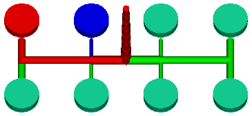

下図は、人工的にバランス調整されたランナーを持つ 8 個取り金型です。このランナー システムには、2 つのはっきりと異なるフローパス(赤色と青色で示す)があり、このため、掛け数は上記の例とは異なります。
人工的にバランス調整されたランナーを持つ 8 個取り金型の掛け数
上図の掛け数は次のように定義されます。
  • 赤色で示すスプルーは 1 つしかないため、掛け数は 1。
  • 赤色で示す第 1 ランナーはフロー パスがスプルーの根元で 2 つに分岐しているため、掛け数は 2。
  • 青色で示す第 2 ランナー、ゲート、成形品の掛け数は 4。
