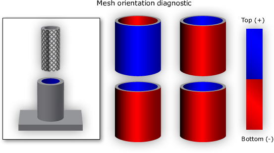

ネジ込み式インサートの例
Midplane メッシュを使用してネジ込み式成形品インサートを作成するには、次の手順を実行します。

[メッシュ]タブ
[メッシュ診断]
[表裏方向]
)をクリックして、金型インサートと成形品が適切な方向にあることを確認します。
注:
メッシュの方向によって、成形品のどちら側にインサートを設置するかを定義します。インサートの表側が成形品の表側に接触している場合、そのインサートは成形品の上面に接触しています。インサートの表側が要素の裏側に接触している場合、そのインサートは成形品要素の底面に接触しています。
