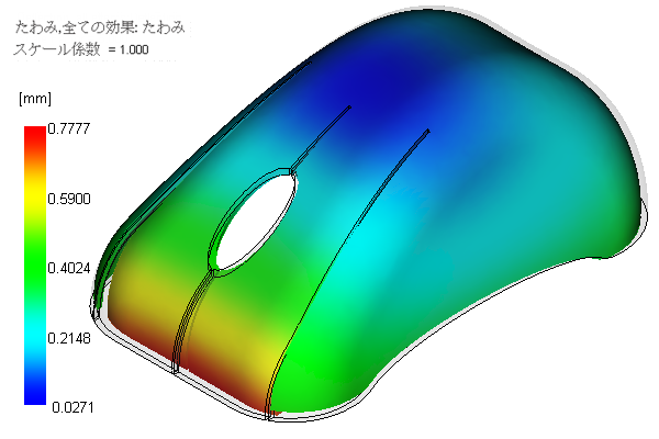

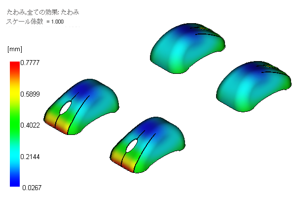

  4. スタディ タスク リストで[変位量、全要因: 変位量]をクリックします。
    この結果は、4 つのすべての成形品の反りを示します。反りは、ほぼ同じように見えます。

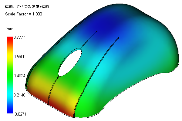

  5. [成形品]レイヤーを非表示にします。
  6. 残りの部分を拡大表示します。
    2 つのボタンの変位量は、成形品の外側エッジの変位量のほぼ 2 倍です。

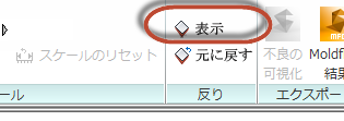

  7. [結果] > [反り] > [表示]をクリックします。

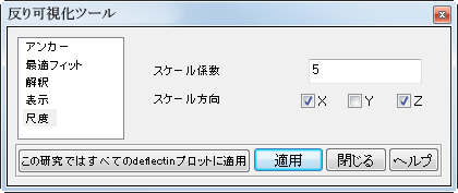

    1. [スケール]をクリックします。
    2. [表示倍率]として「5」を入力します。
    3. [X]および[Y]の[スケール方向]のみが選択されていることを確認します。
    4. リストから[このスタディのすべての変位プロットに適用]を選択します。
    5. [適用]をクリックします。
    6. [閉じる]をクリックします。
このツールは、変位量の確認を容易にするため、結果を 5 倍の大きさに拡大します。
