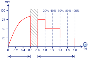

ガスが樹脂を押し込むにつれ、ガス フロントと樹脂のフロー フロントの間の樹脂は減少していくため、金型内で樹脂を押し込んで充填を完了させるのに必要なガス圧力は、時間の経過とともに減少します。下図は、ガス フロントと樹脂のフロー フロントの間の距離が時間の経過とともに狭くなる様子を示しています。
ガス射出プロファイルを指定して、短い遅延時間の後に、樹脂射出圧力よりも低い圧力を使用して開始させます。これにより、残りの充填過程および保圧過程で、ガス圧力が徐々に減少します。
次のグラフと表は、ガス射出がガス体積コントローラによって指定された相対ガス プロファイルを示しています。グラフは充填プロファイルからガス射出プロファイルへの変更も示しています。樹脂射出終了とガス射出開始の間には 0.2 秒の遅延時間があります。ガス射出の継続時間のパーセンテージをグラフの上部に示しています。
(0–0.6 秒)樹脂射出プロファイル、(0.8–1.8 秒)ガス射出プロファイル
次の表の相対ガス射出プロファイルは、上のグラフに示されています (0.8 秒で開始、1.8 秒で終了)。
