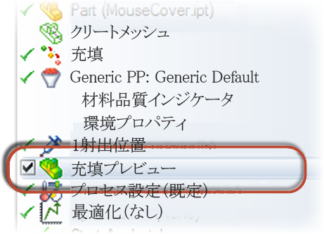

ユーザー インターフェース ウィンドウの左側にあるスタディ タスク リストで[充填プレビュー]をクリックします。

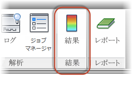

成形品に[充填プレビュー]が表示されたら、をクリックして[結果]タブを表示します。

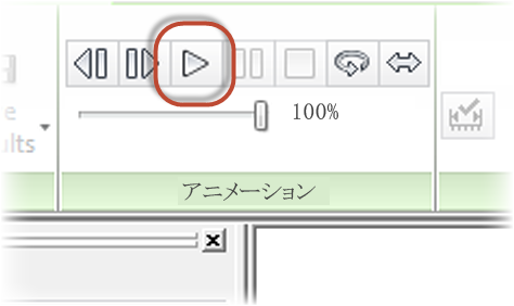

[再生]をクリックして、結果のアニメーションを表示します。
アニメーションを停止します。黄色の射出位置コーンを選択して、成形品を横切ってドラッグします。新しい場所でアニメーションを確認します。

完了したら、[充填プレビュー]の選択を解除します。

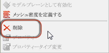

すべての射出位置を選択して右クリックし、[削除]を選択します。

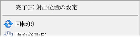

右クリックして[完了 射出位置の設定]を選択します。成形品に黄色のコーンが残っていないことを確認します。
