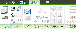

金型にはキャビティとコアが含まれるため、キャビティとコアの間に小さな隙間が生じることがあります。この隙間は小さいため、材料が流動することはありませんが、熱伝達の部分的な障害となります。
この影響をシミュレーションするために、パーティング平面として、キャビティとコアの間にサーフェスをモデリングする必要があります。
パーティング平面は、金型内のサーフェス、通常、金型の分割面が整合する部分の熱伝達抵抗を表します。ソルバーは、既定では接合面間には完全な伝導率があると想定します。パーティング平面のプロパティで指定できる属性は、熱伝達係数だけです。パーティング平面に低い接触圧力、または小さな隙間があり、それが成形品と冷却管の間に位置する場合は、モデリングする必要があります。
