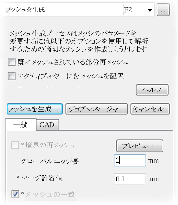

  2. ([メッシュ] > [メッシュ] > [メッシュの生成])をクリックして、[メッシュの生成]パネルを表示します。
  3. [グローバル エッジ長]に「2(mm)」を入力し、[メッシュ生成]をクリックします。
  4. メッシュが完了したら、ユーザ インタフェース ウィンドウの下部にある[ログ]をクリックし、[ログ]パネルを閉じます。

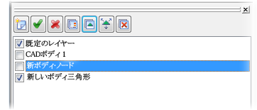

  5. [レイヤー]パネルで[新規ボディ ノード 1]の選択を解除します。
