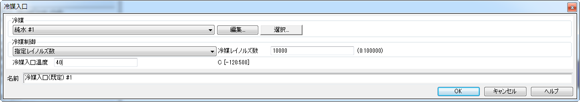

  1. ナビゲーション ツールバーの[選択]ツールを使用して、冷媒入口を選択します。
  2. 右クリックして[プロパティ]を選択します。
  3. 冷媒入口温度を「40 ℃」に設定し、[OK]をクリックします。

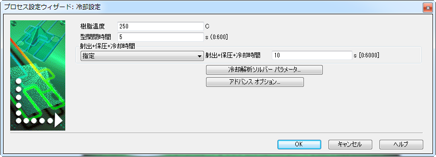

  4. ([ホーム]タブ > [成形プロセス設定]パネル > [プロセス設定ウィザード])をクリックします。
  5. 樹脂温度が「250 ℃」であることを確認します。
  6. 型開閉時間が「5 秒」であることを確認します。
  7. 射出+保圧+冷却時間を「10 秒」に設定します。
  8. [OK]をクリックします。
