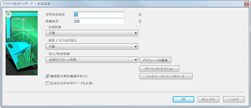

成形条件の設定および実行
この手順では、成形プロセスの設定を確認し、解析を開始します。
  1. ([ホーム] > [成形プロセス設定] > [プロセス設定])をクリックし、[プロセス設定ウィザード]を表示します。この解析では、なにも変更されていません。利用可能な設定を確認します。
