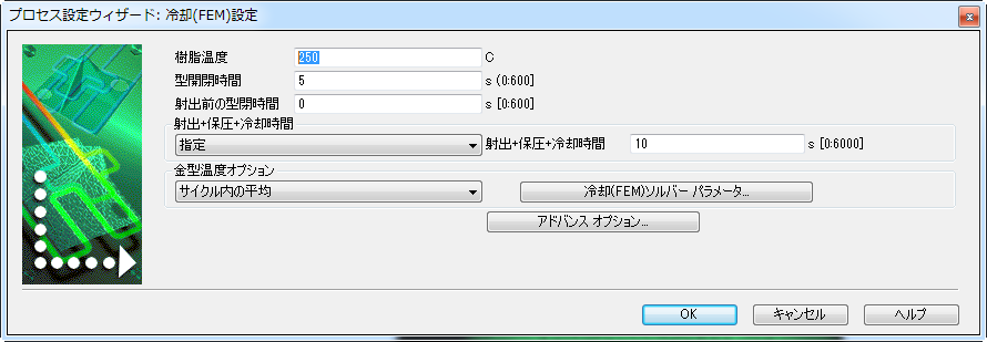

  4. ([ホーム] > [成形プロセス設定] > [プロセス設定])をクリックします。
  5. 樹脂温度が「250 ℃」であることを確認します。
  6. 型開閉時間が「5 秒」であることを確認します。
  7. 射出+保圧+冷却時間を「10 秒」に設定します。
  8. 射出前の型閉時間が「0 秒」であることを確認します。
  9. 金型温度オプションを[サイクル内の平均]に設定します。
  10. [OK]をクリックします。
