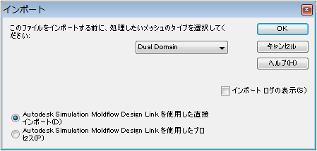

  1. [ホーム] > [インポート] > [インポート]をクリックします。
  2. ダウンロードした Autodesk Inventor ファイルの場所にナビゲートします。

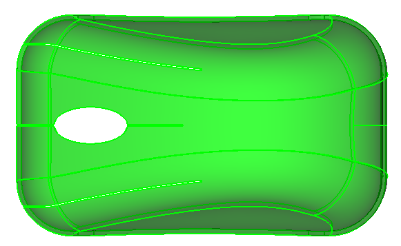

  3. ファイル「MouseCover.ipt」を選択し、[開く]をクリックします。
  4. メッシュ タイプがDual Domainであることを確認して、[OK]をクリックします。

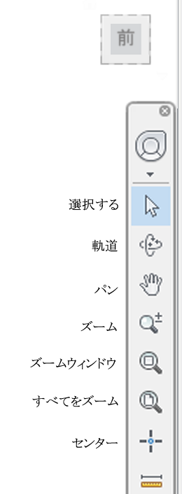

  5. 画面上でモデルを移動するには、右側の ViewCube とナビゲーション バーを使用します。
