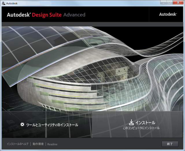

    サンプル Autodesk インストーラ
  2. インストーラのウィンドウで[インストール]をクリックします。
