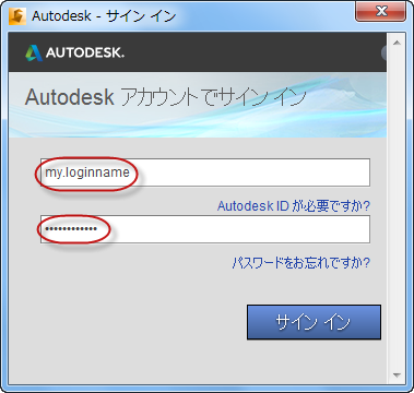

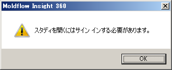

既存のスタディを開く場合、[Autodesk - サイン イン]ダイアログが表示され、Autodesk アカウントに再びサイン インする必要があります。
サインインせずにダイアログを閉じると、サインインする必要があることがリマインドされます。

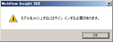

同様に、モデルをメッシュしようとして、[Autodesk - サイン イン]ダイアログをサインインせずに閉じると、モデルをメッシュするにはサインインする必要があることがリマインドされます。
