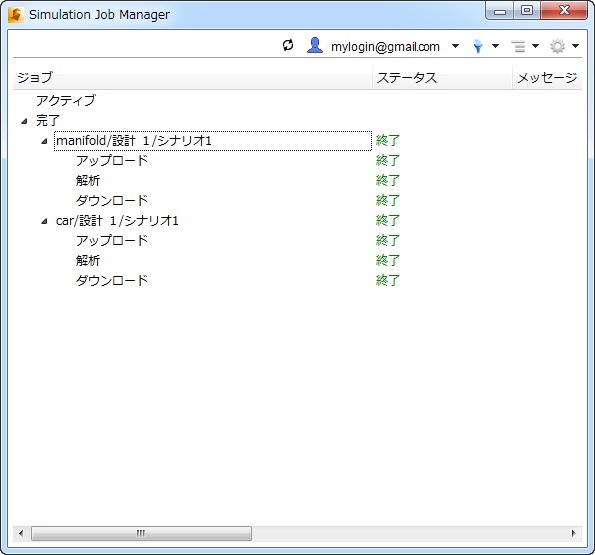

[ジョブ]リストは、ジョブの階層リストです。各製品名の下の時間ベースのグループにより、ジョブが、アクティブであるか、最近完了したか、または完了してから長期間経過しているかに基づいて分類されます。各ジョブには、シミュレーション プロセスの各ステージのステータスと履歴を表示するいくつかのサブブランチがあります。
グループ ブランチ
各製品の下のサブブランチにより、ジョブが次のタイムベースのグループに時系列で分類されます。
- [アクティブ]: アクティブなタスクが含まれているすべてのジョブ
- [完了]: 最近 7 日以内に終了したジョブ(これには正常に終了したジョブとしなかったジョブの両方が含まれます。)
注: [完了]グループでのジョブの表示日数を変更するには、[環境設定]ダイアログ ボックスの[一般]タブで、[終了したジョブを表示する日数]の値を変更します。
ジョブ ブランチ
各ジョブは一意のブランチとして表示されます。ジョブはそのジョブの下にサブブランチとして表示される 3 つのステージに分割されます。
- [アップロード]: モデルの暗号化されたコピーを圧縮し、Autodesk® の安全なストレージ サービスに転送するプロセスです。
- [解析]: Autodesk® 360 によって実行される計算タスクです。たとえば、メッシュ生成や数値計算などが該当します。
- [ダウンロード]: シミュレーション結果のデータを Autodesk 360 の安全なストレージ サービスからローカル ワークステーションにコピーするプロセスです。
注: 各ステージで実行されるタスクを表示するには、[環境設定]ダイアログ ボックスの[一般]タブの[タスクを表示]を有効にします。
注: 次のステージが始まると、通知メッセージが Windows® のタスク バーの一方の角に表示されます。

[ステータス]列には、シミュレーション プロセスの各ステージの現在のステータスを表示することができます。次のようなステータス状況があります。
- [スケジュール設定済み]: Job Manager によってジョブは認識されたものの、まだステージの開始は指示されていない。
- [キューに配置済み]: Job Manager によってステージの開始が指示されたものの、ステージはまだ開始されていない。
- [実行中]: Job Manager によって実際にステージが開始された。
- [キャンセル]: 右クリック メニューで[キャンセル]が選択されたため、ジョブが中断された。
- [失敗]: ステージが正常に完了しなかった。失敗となる要因はいくつかあります。
- [破棄]: ステージが正常に完了しなかった。これは、ネットワーク問題が原因である可能性があります。
- [終了]: ステージがエラーなしで正常に完了した。
- [アップロード]および[解析]ステージが終了すると、次のステージが始まります。
- 中間結果のダウンロードをサポートするために、[ダウンロード]ステージが[解決]ステージと同時に[実行]と表示される場合があります。
- [ダウンロード]ステージが[終了]に達すると、シミュレーションは完了し、結果をローカル コンピュータで表示する準備が整います。
注: 現在のステージのステータスは、ジョブ名の近くに表示されます。
