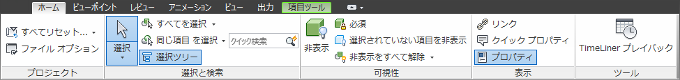

リボンは、タスクベースのツールおよびコントロールを表示するパレットです。
リボンは複数のタブで構成されており、各タブには特定の作業で使用するツールとコントロールが表示されています。それぞれのタブは特定作業用の複数のパネルで構成されており、ツールとコントロールが各パネルに配置されています。
表示するリボン タブまたはパネルを指定するには、リボンを右クリックし、コンテキスト メニューでタブ名またはパネル名にチェック マークを付けるか外します。
次のようにして必要に応じてリボンをカスタマイズできます。

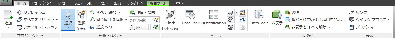

アプリケーション ウィンドウ内でのリボンの表示スペースを調整できます。リボンの各タブの右側にはボタンが 2 つあります。1 つはリボンの状態を切り替えるためのボタン、もう 1 つはリボンを最小化するためのボタンです。
一部のタブは状況に応じて表示されます。コマンドの中には、実行すると、ツールバーやダイアログ ボックスではなく、特殊なコンテキスト リボン タブが表示されるものがあります。たとえば、[シーン ビュー]で項目の選択を開始すると、非表示になっていた[項目ツール]タブが表示されます。何も選択しなければ、再び非表示になります。
