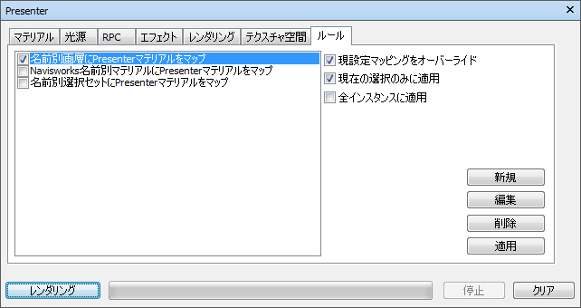

[ルール]タブ
[Presenter]ウィンドウの[ルール]タブを使用すると、個々の画層、グループ、コンポーネントにマテリアルをドラッグ アンド ドロップするのではなく、ユーザが定義した条件に基づいてマテリアルをモデルに適用することができます。たとえば、すべての床の画層に「floorboards」という名前のマテリアルを割り当てることができるので、個々の床板にマテリアルを手動でドラッグ アンド ドロップする必要がなくなります。モデルを更新するたびに、すべての項目にマテリアルを手動で再適用する必要はなく、同じルールによって再適用するだけで済みます。
すべてのマテリアルを Autodesk Navisworks のパレット NWP ファイルに保存できます。これにより、プロジェクトで一度マテリアルのパレットを作成すれば、モデルの更新に応じて再適用したり、同じ画層名、色、選択セット、プロパティを持つ同じプロジェクトの別のモデルに適用することができます。
