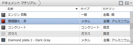

[ドキュメントのマテリアル]パネル
開いている図面に保存されているマテリアルが表示されます。

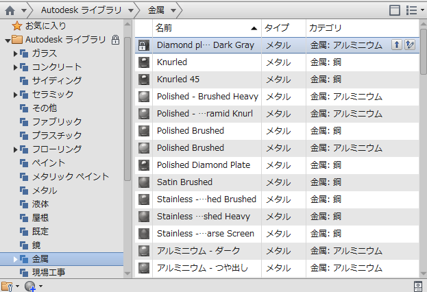

[ライブラリ]パネル
現在使用できるマテリアル ライブラリのカテゴリのリストが表示されます。選択したカテゴリのマテリアルが右側に表示されます。マテリアルの見本にカーソルを合わせると、マテリアルを適用したり編集するためのボタンが使用できるようになります。
