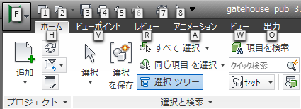

Autodesk Navisworks にはアクセラレータ キー(キーチップ)があるので、マウスではなくキーボードを使用して、アプリケーション ウィンドウで作業を行うことができます。
キーチップは、アプリケーション メニュー、クイック アクセス ツールバー、およびリボンに設定されています。古いスタイルのキーボード ショートカットを使用することもできます。たとえば、[Ctrl]+[N]を押すと新しいファイルが開き、[Ctrl]+[P]を押すと現在のファイルが印刷されます。
キーチップを表示するには[Alt]を押します。キーチップ(文字または数字)は、対応するコマンドまたはユーザ インタフェース要素の横に表示されます。表示されているキーチップを押すと、コマンドがすぐに実行されるか、または、ユーザ インタフェース要素がすぐに表示されます。たとえば、[Alt]を押してから[1]を押すと、新しいファイルが作成されます。
キーチップを非表示にするには、もう一度[Alt]を押します。
