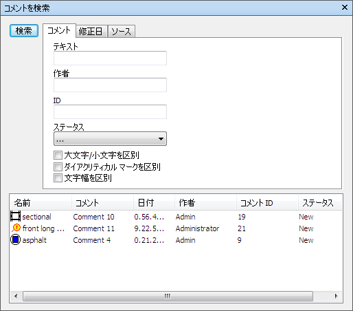

[コメントを検索]ウィンドウはドッキング可能なウィンドウであり、コメントのデータ(テキスト、作者、コメント ID、ステータス)、コメントの変更日、およびコメントのソースに基づいて、コメントとタグを検索できます。
上部にある 3 つのタブを使用して、検索条件を設定できます。[検索]ボタンを押すと、検索が実行されます。見つかった結果は、ウィンドウの下部にある複数列のテーブルに表示されます。タブの右側と下部にあるスクロール バーを使用すると、コメントの表示をスクロールできます。各コメントのソースが一目で分かるように、さまざまなアイコンがあります。このアイコンは、[コメント]ウィンドウで使用されるアイコンと同じものです。
リストでコメントを選択すると、コメントのソースも選択されます。たとえば、元々は保存済みのビューポイント内にあったコメントを選択すると、そのビューポイントも選択されます。
リスト内の項目は、列見出しをクリックしてソート順を変更できます。
新しいコメントが追加されるか、または既存コメントのいずれかが変更されると、結果リストがクリアされます。
