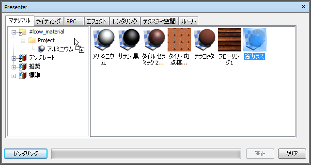

マテリアルをカスタム フォルダにコピーする
マテリアルをカスタム フォルダにコピーするには
[Presenter]
ウィンドウの
[マテリアル]
タブの右ペインでマテリアルをクリックし、左ペインの
[Myマテリアル]
フォルダの下の目的の場所にドラッグします(マウス ポインタが小さなプラス記号になります)。
マウスの左ボタンを放して、マテリアルをフォルダにドロップします。
注:
左ペインのフォルダ間でマテリアルをコピーすることもできます。これを行うには、ドラッグ アンド ドロップ操作を行うか、コンテキスト メニューの
[コピー]
と
[貼り付け]
オプションを使用します。
