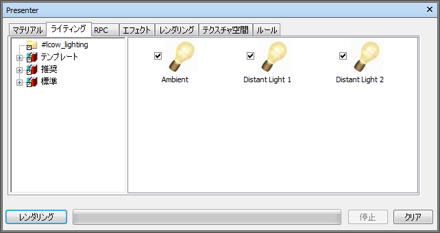

[マテリアル]、[エフェクト]、[レンダリング]の各タブと同様、[光源]タブは、左側にアーカイブ、右側にパレットという 2 つのペインに分かれています。アーカイブには、個別のライトの他に、ライト スタジオも含まれます。ライト スタジオは、同時に使用することで効果を上げる複数のライトの組み合わせです。パレットには、シーンでアクティブになっているすべてのライトが含まれます。
ライトをシーンに適用するには、アーカイブからパレットにライトをドラッグすると、その時点で、ライトのパラメータを編集できます。ライトは既にシーンに存在するライトに追加されます。
ライト スタジオをシーンに追加するには、アーカイブからパレットにライト スタジオをドラッグします。ライト スタジオのすべてのライトは、既にシーンにあるライトを置き換えます。ライト スタジオは適切にシーンに適用されます。ライト スタジオの方向とスケールは、適用されるシーンに合わせて調整されます。また、アーカイブ内でライト スタジオを展開して、個々のライトをパレットにドラッグすることもできます。この場合、ライトの方向とスケールはシーンに合わせて調整されません。
パレット内の各ライトには、シーン内のライトをオンまたはオフにするためのチェック ボックスが用意されています。
