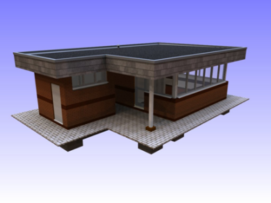

通常のライトで照明されたモデル

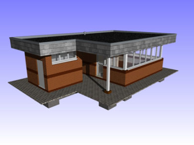

イメージ ベースの光源で照明された同じモデル
この種のライティングによってレンダリングされたイメージに生じる違いがわかります。しかも、この方法の大きな利点は、従来の光源に比べて設定が大幅に簡単なことです。
