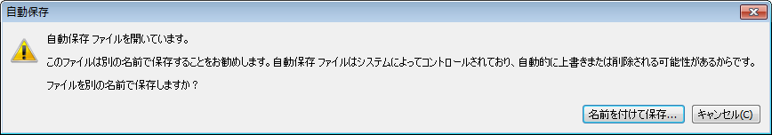

別の名前でファイルを保存するようにメッセージが表示されます。
[名前を付けて保存]
をクリックします。
