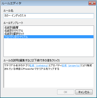

  2. 「プロパティ別マテリアル」テンプレートを基に、「Color Index 9」という名前のルールを作成します。
    1. [Presenter]ウィンドウの[ルール]タブで、[新規]をクリックします。
    2. ルール名に「Color Index 9」と入力します。
    3. [プロパティ別マテリアル]テンプレートを選択します。
    4. [<category>]をクリックし、ドロップダウン リストから[マテリアル]を選択して、[OK]をクリックします。
    5. [<property>]をクリックし、ドロップダウン リストから[名前]を選択して、[OK]をクリックします。
    6. [OK]をクリックしてカスタム ルールを保存します。

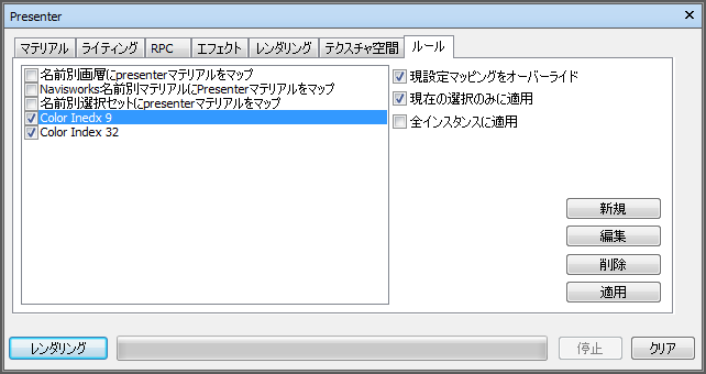

  5. [ルール]タブをクリックし、[Color Index 9][Color Index 32]のルールを選択します。
  6. ルールを適用するには、[現設定マッピングをオーバーライド]がオンになっていることを確認して、[適用]をクリックします。
    これで、モデル シーン内の「AutoCAD Color Index 9」および「AutoCAD Color Index 32」のプロパティを持つすべての項目に対して、[Presenter]の対応するマテリアルが適用されるはずです。
