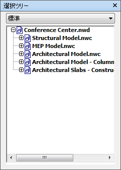

[選択ツリー] はドッキング可能なウィンドウで、モデルを作成した CAD アプリケーションで定義されたモデル構造のさまざまな階層ビューが表示されます。
Autodesk Navisworks では、この階層構造に基づいて、オブジェクト固有のパス(ファイルから特定のオブジェクトまでのパス)が識別されます。

ドロップ ダウンリストには、既定で 4 つのオプションがあります。
