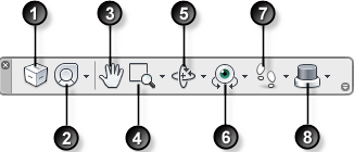

ナビゲーション バーは、共通ナビゲーション ツールおよび製品固有のナビゲーション ツールへのアクセスを可能にするユーザ インタフェース要素です。
共通ナビゲーション ツール(Autodesk®、ViewCube®、3Dconnexion
、および SteeringWheels® など)は、多くの Autodesk 製品に見られます。特定の製品に固有のナビゲーション ツールもあります。ナビゲーション バーは、浮動状態にすることも、[シーン ビュー]のいずれかの端に沿って配置することもできます。
ナビゲーション ツールは、ナビゲーション バーのボタンの 1 つをクリックするか、分割ボタンの小さい部分をクリックすると表示される一覧からツールの 1 つを選択することによって表示します。
| 1. ViewCube: モデルの現在の方向が表示されます。また、モデルの現在のビューの方向を変更する際に使用します。[シーン ビュー]に ViewCube が表示されていない場合、このボタンをクリックすると ViewCube が表示されます。 | 5. オービット ツール: ビューを固定したままピボット ポイントを中心にしてモデルを回転させるためのナビゲーション ツール群。 |
| 2. SteeringWheels: 特定目的用のさまざまなナビゲーション ツールをすばやく切り替えるためのホイール群です。 | 6. 見回すツール: 現在のビューを縦方向および横方向に回転させるためのナビゲーション ツール群。 |
| 3. 画面移動ツール: 画面移動ツールをアクティブにし、ビューを画面に平行に動かします。 | 7. ウォーク/フライ ツール: モデル上をあちこち移動し、また、現実感をコントロールするためのナビゲーション ツール群。 |
| 4. ズーム ツール: モデルの現在のビューの表示倍率を調整するためのナビゲーション ツール群。 | 8. 3Dconnexion: 3Dconnextion 3D マウスでモデルの現在のビューの方向を変更するのに使用するナビゲーション ツール セット。 |
