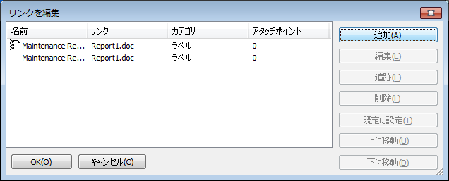

リンクを編集するには
リンクを編集するには
編集するリンクを
[シーン ビュー]
で右クリックし、
[リンクを編集]
をクリックします。
[リンクを編集]
ダイアログ ボックスで、変更するリンクをクリックし、
[編集]
ボタンをクリックします。
[リンクを編集]
ダイアログ ボックスでリンクの詳細情報を修正し、
[OK]
をクリックします。
[OK]をクリックし、
[リンクを編集]
ダイアログ ボックスを閉じます。
リボン:
[項目ツール]
タブ
[リンク]
パネル
[リンクを編集]
