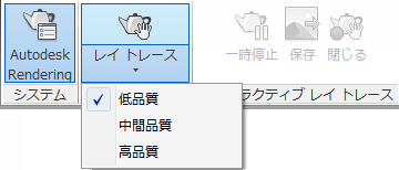

3 つのレンダリング スタイルが Autodesk Navisworks で使用可能です。これらにアクセスするには、リボンの[レイ トレース]
分割ボタンをクリックします([レンダリング ]タブ
[レンダリング]パネル)。
チェック マークは、現在選択されているスタイルを示しています。別のスタイルを選択するには、そのスタイルをクリックします。
