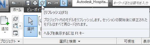

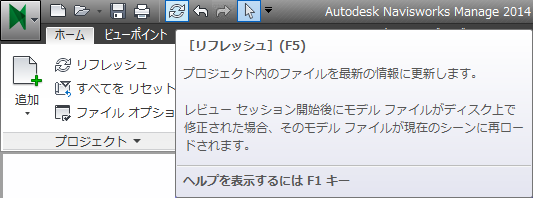

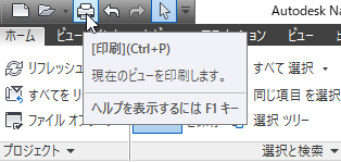

メニュー項目上またはボタン上にマウス カーソルを置くと、ツールチップが表示されます。ツールチップには、ツールの名前、キーボード ショートカット(設定されている場合)、およびツールの簡単な説明が表示されます。
アプリケーション メニュー、クイック アクセス ツールバー、およびリボンのツールチップの一部は拡張ツールチップです。メニュー項目上またはボタン上にマウス カーソルを置いたままにすると、ツールチップが展開され、詳細情報が表示されることがあります。
ツールチップが表示されているときに[F1]を押すと、コンテキスト依存ヘルプが開き、そのツールに関する詳細情報が表示されます。
