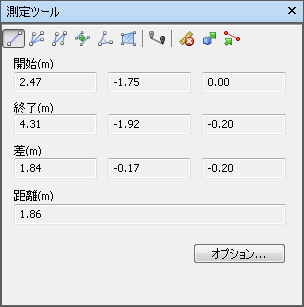

[測定ツール]ウィンドウ
[測定ツール]ウィンドウは、ドッキング可能なウィンドウで、上部にあるボタンを使って、実行する測定の種類を選択できます。
どの測定の場合も、[開始]点と[終了]点の X、Y、Z 座標が、[差]と絶対[距離]とともに、ボタンの下のテキスト ボックスに表示されます。累積的な測定(ポイントライン、累積など)を使用する場合は、その測定に登録されているすべての点の累積距離が[距離]に表示されます。
注: Z 座標値は 2D シートでは使用できません。
