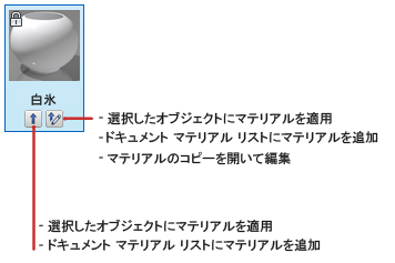

[シーン ビュー]または[選択ツリー]でオブジェクトを選択します。
[レンダリング]
タブ
[システム]
パネル
[Autodesk レンダリング]
をクリックします。
マテリアルを右クリックし、右クリック メニューの
[選択項目に割り当て]
を選択します。マテリアルがオブジェクトに適用されます。
